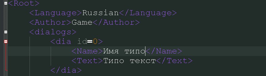

В общем где то ошибка я не знаю где, пытался найти не смог, захожу в игру а куда я задавал пусто.
(на 2 картинке там ' ' я с ними и без них пробовал, не выводит)

В XPath ты обратился к тегу, но не сказал, что с ним делать. Допиши в конце text() и получишь содержимое тега <Text>.
Код: Выделить всё
"/Root/dialogs/dia[@id=0]/Text/text()"

Тоже не хочет, всё также.

может, номер id в xml файле нужно взять в кавычки?

Это может глупо прозвучит, но реально нужны были эти грёбаные кавычки одинарные :yahoo: :dance2:
Решение:
