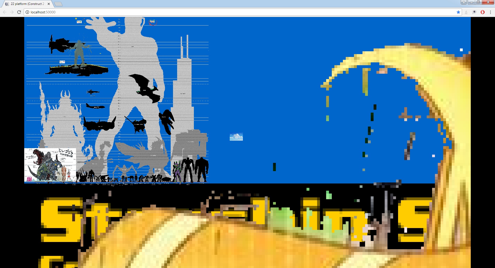

У меня объекты на уровне, больше (чем влазит в экран)
Первый кадр с редактора, второй кадр с игры.
У меня фишка игры в зуме. Делаю космический эдвенчер.

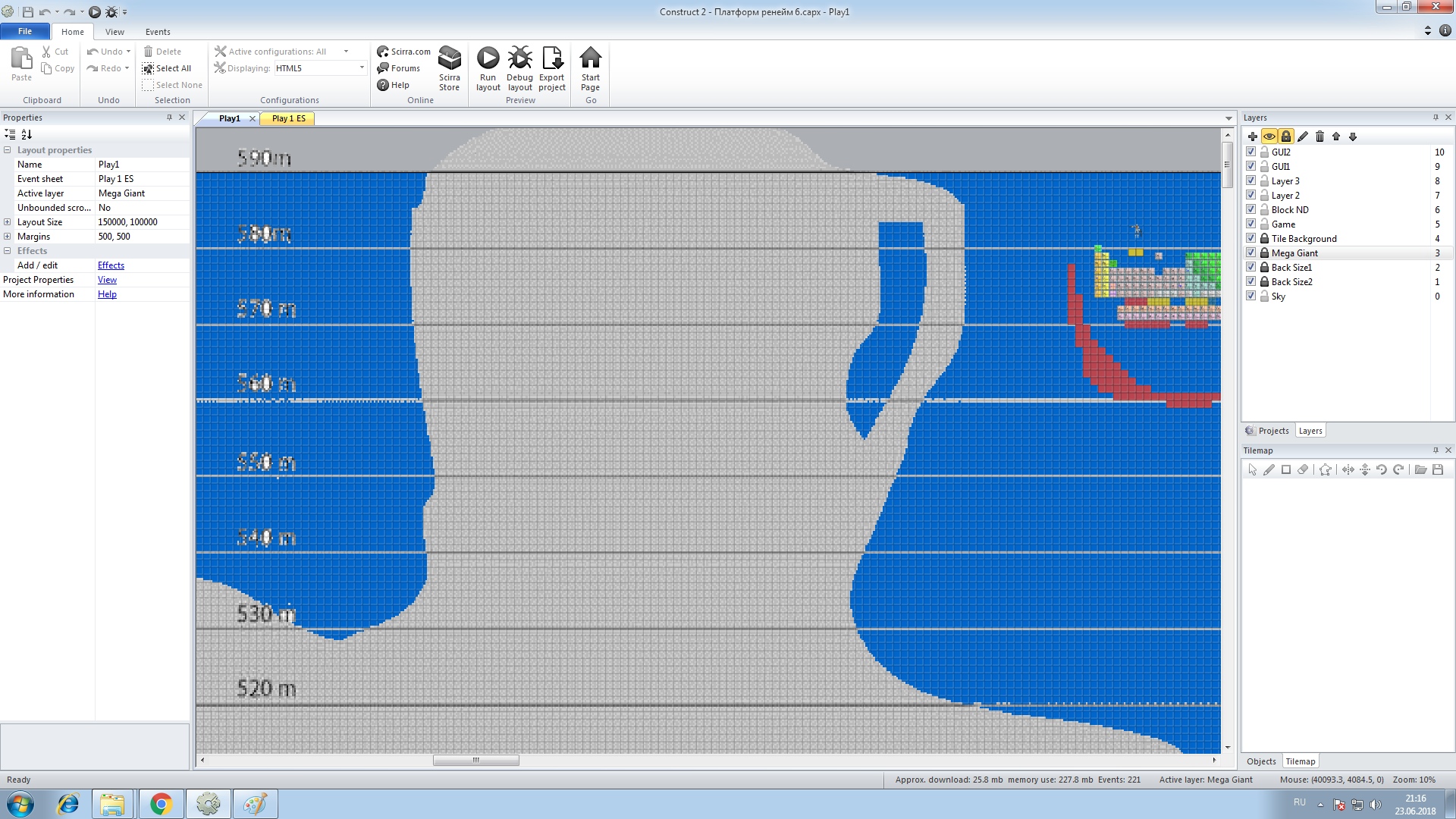

я имею ввиду это!
как тут сделать зум не 10% а например 1% или 0.01%?

Nelostic писал(а):я имею ввиду это!
я понимаю о чем ты. меньше чем 10% зум не отодвинуть, поэтому как вариант - создать свой редактор карты и там сделать любой зум, какой тебе надо

repkino писал(а):А почему именно констрактовский редактор изображений? Чтобы ставить imagepoints?
это не редактор изоображений. это редактор уровня.
я просто показал максимальный и минимальный зум.
минимальный 10 000% максимальный 10%.
